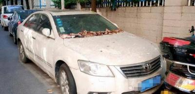

汽车长期停放的坏处:
底盘生锈,排气管生锈或断裂;
胎压不足,时间长导致轮胎老化报废;
电池没电,导致电池无法点火,甚至报废;
发动机舱杂物堆积,或有老鼠落脚,咬住电线或管道;
由于长期处在潮湿环境下,数据混乱,电气元件被腐蚀;
发动机或变速箱内的机油、润滑油会出现凝结、变质的现象;
刹车片和刹车盘长时间处于紧绷状态,会造成他们之间的黏连;
机油和冷却液变质,对于长时间停放的汽车,机油和其他冷却液会变质甚至凝固;
轮胎变形和腐蚀,汽车长期停放会造成轮胎接地段长期受力,导致变形,停车时间越长,变形部分越难恢复。
掉漆,一般南方车辆比较多,因为南方比较潮湿,长时间停车后,汽车表面会有大量水蒸气,与车辆发生化学反应,导致车壳生锈,导致车漆脱落。
制动系统腐蚀,如果车辆长时间停放,制动系统最容易与空气体中的水蒸气和氧气发生反应,造成腐蚀,从而影响制动性能,如果腐蚀严重,可能会直接导致制动系统损坏。
因此,如果汽车长时间停放不启动,建议断开电池负极,或者每隔一段时间发动一次车,然后行驶一定距离,这样发动机和变速箱就能得到充分的润滑,另外,把车停在安全的地方,最好有摄像头,防止车被别人弄坏,不要把车停在一些高楼下面,如果有高空的坠物,车会受损。
