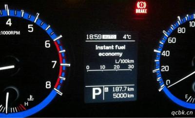

保养灯归零,就是做完保养后,对提醒信息进行一个归零复位,也就是信息重置。那么雪弗兰迈锐宝保养灯怎么归零呢?
雪弗兰迈锐宝保养灯归零还是比较简单的:
1、首先打开点火开关,
2、其次,按下音响控制面板上的“Menu”按钮,直到“Oil life reset”显示在音响显示屏上。
3、接着,按住音响控制面板上的“Enter”按钮不少于1s,此时音响显示屏上会显示“Acknowledged”约3s,表示发动机机油寿命监控系统正在重新设定。
4、最后,关闭点火开关,复位完成。
