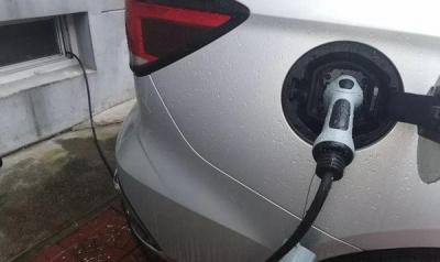

  对于很多电动汽车车主来说回农村咋充电是一个令人头疼的问题,因为农村地区的充电基础设施往往没有城市地区那么完善,不过在农村也并不是说很难充得到电,以下就是电动汽车回农村后的几种充电方法:
      1、使用便携式充电枪
    通常只要是新能源汽车,都会随车附赠一个便携式充电枪,回到农村后,只需要将充电枪的一头接入家用电源插座,另一头接入车辆充电口,就可以开始充电。
    不过需要注意,部分充电枪需要通过转接头才能插入家庭插座进行充电,而且通过这种方式充电还要保证220V电源接入地线,否则就无法正常充电,需要接地线或者使用接地宝。
    2、安装家用充电桩
    如果回农村比较频繁,那么也可以考虑直接装一个家充桩,目前第三方家充桩包含安装费用大概需要2000-3000元左右,要比原厂家充桩便宜许多,相对于便携式充电枪,家充桩的充电功率会更快更稳定。
      3、规划好外出充电时间和地点
    如果所处的农村地区,既不方便使用家用插座充电,也装不了家充桩,那么就只能到外面的充电桩充电,由于农村地区的充电桩数量往往会比较少,所以一定要规划好外出充电的时间,最好选择错峰出行充电,避免需要排队充电。
    除了要尽量选择就近的充电桩以外,前往充电之前最好通过地图导航软件、第三方充电桩小程序,查看充电桩的状态是否可用,因为农村地区的充电桩出现故障的概率也比较高,而且维修速度也比较慢。
        由上文可知,使用便携式充电枪就可以通过家用插座给新能源车充电,不过需要注意所使用的插座要接地线,如果家用插座没有接地线的话,最好还是找一位电工师傅接好地线再充电,虽然也可以通过接地宝来解决,但这样做无法保证绝对充电安全,最多只能用来应一下急。
