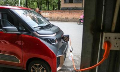

  对于所有新能源车主来说,充电是最稀松平常的事情,不过有的时候给车子充电其实并不会太顺利,最常见的无非就是充不进电,那么电车充不进去电是什么问题呢?详情如下:
      1、没有接地线
    对于在家使用便携充电枪充电的车主来说,这是最常见的,将充电枪接入家里的220V电源时,如果检测到线路没有接地线,那么充电枪就无法充电,虽然接地宝可以解决这个问题,但安全起见,建议还是用接有地线的电源进行充电。
