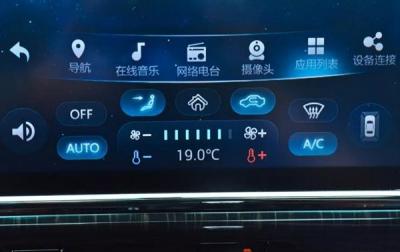

  纯电动汽车制热方法如下:
    1、通过中控屏幕开启空调;
    2、关闭AC按键;
    3、将空调温度调高至26℃或以上,此时空调即吹出热风。
      当然,并非所有新能源汽车的制热方法都是这样开启的,像部分带有热泵空调,且智能程度不够高的新能源汽车则需要开启AC按键,因为这种车型不论制冷还是制热都需要启动热泵压缩机,开启AC按键后制热效果才会更加出色。
