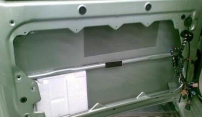

没太大影响,只要不出现故障可以不取出。一般而言名片掉车门内有可能出现以下情况,但几率并不大。
1、卡主车窗升降机构。这个问题也基本不会出现,因为名片比较薄,一般掉落后会直接掉在门板下面,因此对于车窗升降机构没有太大影响;
2、产生噪音。虽然名片会和车们摩擦产生噪音,但是对于车辆来说名片产生的噪音几乎可以忽略不计。
拆车门取卡片多少钱?
这需要看具体车型才能判断,如果是10万以下车型的话价格在100-300元一扇门左右,如果车型比较昂贵那么价格也会高出许多,一般也需要300-600左右。拆除车门是一个比较麻烦的过程,而且拆卸门板后期安装回去很有可能会出现异响,毕竟后期安装的车门肯定不如原装的好。
不拆门巧取车门内卡片方法:
1、准备一根两毫米直径左右的包皮铁丝和一把镊子;
2、把包皮铁丝的一端弯曲成90度,随后把铁丝伸进车门底部的排水口里;
3、感觉车门内卡片的位置,利用铁丝把卡片勾到排水口位置;
4、用镊子夹出卡片即可。
