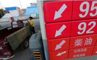

打开汽车油箱盖,在油箱盖内测上会有贴纸标记该车型要加92还是95。如果写着建议使用92以上汽油,那么92和95都可以用,不过一定是长期用一个标号,不要一段时间用92,过一段时间用95。
如果写着建议使用95以上汽油,那么92就不能用了,因为使用过低标号汽油,有可能造成发动机出现爆震,长期还会导致发动机积碳增加。
加了95号还能加回92吗?
实际上92、95汽油标号代表汽油中异辛烷与正庚烷的含量比值,即辛烷值。异辛烷占得比例越高,说明油品燃烧时的抗爆性越强。
说白了就是大部分家用车,自然吸气的92就可以了,涡轮增压的就比较适合95的。关键是看压缩比,越高它的爆震率就越高就更得加辛烷值更高的汽油来有效的控制爆震率。
汽油标号不同价钱不同就是差在抗爆率也就是辛烷值含量。如果说明书里建议加95号的汽油就证明发动机的压缩比高也就是说是带涡轮增压的,你要是加了92也不要紧,等烧掉一部分之后再加95,98调剂一下把辛烷值补回来就好了没有事。
