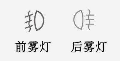

雾灯标志图片
前雾灯和后雾灯标志非常相识,不过两者区别还是比较明显的,其中光线线条朝下的是前雾灯,而光线线条直直的为后雾灯。
      通过示意图,相信大家能将前后雾灯的标志记得一清二楚。
