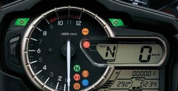

摩托车发动机转速表不动,有可能是指针的发卡连接处松动或者是出现了故障,这种情况就要把表盘拆下来看一下指针的发卡是否出现了松动的情况,一般表盘出现松动之后,我们只需要将表盘重新安装一下就可以解决。同时也要检查一下传感器是否存在故障,出现故障之后指针也是不转动的。
另外,也有可能是速度线故障,如果摩托车的速度线发生故障之后,也会导致发动机的转速表不动。这个时候我们需要将速度线抽出来检查一下是否有磨损,如果因为磨损导致的线路断掉,我们需要重新换新的速度线。如果是有轻微的磨损或者是短路的情况,我们可以将线路重新连接一下就可以解决了。
