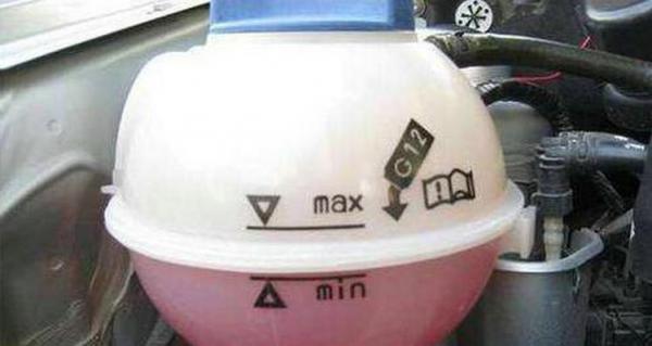

新车冷却液只有一半,有可能是自然消耗造成的,因为新车有磨合期,这时候发动机工作会比较消耗防冻液,所以防冻液减少得比较快,而且夏天发动机温度会更高,这时候就需要更多的冷却以降低温度,所以冷却液消耗得很快,这是正常的现象。
如果汽车的溢水罐、水泵结合面的密封不良,或者冷却系统的管道连接处有松动、密封不好的情况,也会导致防冻液缺失。当出现这种情况的时候,车主就要找专业人员来进行维修检查。
新车在气缸处发生了故障,可能是缸体出现了裂缝,也可能是缸垫被腐蚀破坏,这才导致冷却液有机可趁,流入气缸进行消耗。出现这种问题,建议车主朋友及时到4S店或者汽车维修店维修
