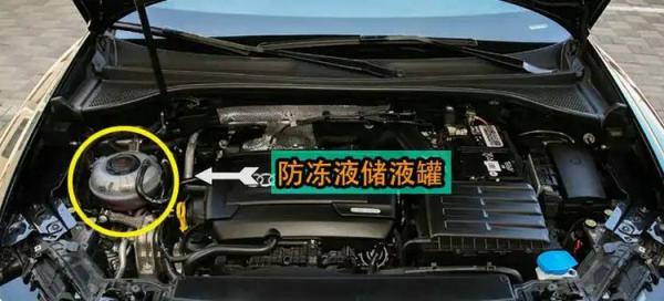

可能是管道内有空气:防冻液一般是在冷车状态下添加进去的,在汽车行驶过程中,防冻液会循环工作,管道里面的空气被排出来了,那么防冻液的液位线就会下降一些。
可能是水箱漏了:如果防冻液下降的速度非常快,那么考虑可能是水箱的某一处存在漏点;可以把车开到4s店等专业的汽修店去检查一下,如果发现是水箱漏了,及时修补就可以。
可能是气缸零件问题:如果气缸的垫子坏了,或是盖坏了,或是缸体结合面出现松动等情况,都会使气缸里面的高温高压气体进入到冷却系统里面,防冻液为了更好的散热,就会过多的被消耗;对于这种情况,车主也需要抓紧把车送到4s店去维修。
