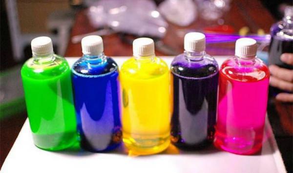

不是一个牌子的防冻液可以混加吗
发表于 2025-9-11 07:41:07 | 显示全部楼层 |阅读模式
不是一个牌子的防冻液不可以混加。
因为防冻液的品牌不同、型号不同,它的成分就会存在一定的差异,如果将不同品牌的防冻液混在一起,这些有差异的成分很有可能会发生反应,出现一些防冻液失效的情况或者其他无法控制的情况。所以,车主更换防冻液的时候,不要随意混加。
如果车主想要更换另一个品牌的防冻液,需要将汽车副水箱里边的防冻液给排干净,然后使用清水对管理清洗干净,都清洗好后才能加注新的防冻液,这样就可以避免两种防冻液进行混合,影响到防冻液的效果。
不过建议车主做好是使用同一品牌同一型号的防冻液,这样可以免去清洗管路以及水箱的步骤,同时车主在加注防冻液时,需要按照刻度进行加注,不要加得太满,在平时也需要注意防冻液的使用情况。
