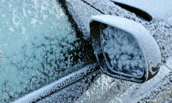

当汽车车窗被冻住时,如果不是着急放下车窗的话,可以把车开到气温相对温暖的地下停车场,让车窗自动解冻。
如果是着急将车窗放下来,可以准备一点温水,轻轻地浇在车窗的缝隙里面,这个温度会帮助车窗尽快解冻的。
另外,也可以使用车窗专用的车窗除冰剂,将其涂洒在车窗处,一段时间之后就能够解冻。
在发现车窗冻住之后,不要因为心急就频繁的去按车窗的升降按键,因为车窗的升降电机里面是有自动保护装置的,如果频繁按下的话,会导致电机过热,进而使电机被烧坏。如果在解冻之后发现车窗依然无法正常上升或是降下,那么就需要把车送到4s店去检修了。
