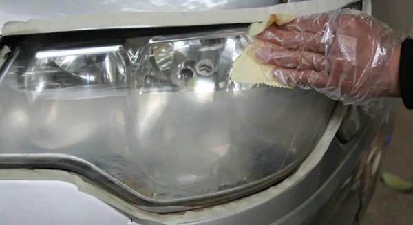

汽车大灯也是可以抛光的,汽车大灯抛光步骤如下:
首先,清理大灯表面的灰尘和污垢;
接着,在大灯周围不需要翻新的区域用胶带进行封边遮盖;
然后,使用水砂纸进行打磨;
最后,打磨后清除粉末,然后用毛巾蘸取抛光蜡,以打圈的方式进行抛光即可。
这种方法是汽车美容店最常用的翻新方法,因为这种修复方法快速便捷,可以很好地进行翻新修复,而且成本低。不过也有缺点,由于灯面是一般是塑料材质,并不是油漆,所以当表面蜡成分流失之后,透光率就会下降。
