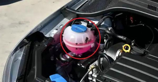

清洗汽车水箱还是比较简单的,首先准备好水箱清洗剂,在发动机熄火并冷却的状态下,将强力清洗剂倒在水箱。
经过一段时间的反应,水垢和脏东西就会漂浮起来,然后将水箱里的液体排出即可。
但是该方法不可长期的频繁使用,以免会对水箱造成腐蚀,可能会造成水箱老化。
如果个人担心自行操作清理水箱不易,可以去专业的汽车保养点进行水箱清洗,
另外需要注意的是,为了最大可能避免出现水垢,最好在水箱中添加优质的冷却液,这样既能保证冷却效果,还不像普通水那样容易出现水垢。
