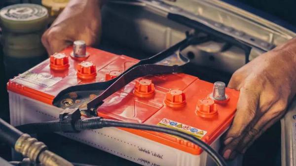

汽车电瓶经常亏电可能是因为汽车电瓶老化造成的,正常情况下一个电瓶的寿命是4年左右,达到这个期限后如果经常出现亏电,那么就需要更换新的电瓶,否则无法测底解决这个问题。
可能是天气的影响,当气温比较低的时候,将会使得电瓶的性能大幅度的降低;在冬天的时候,将会出现电瓶亏电,打不起火的情况。
可能是电瓶存在失电的情况,因为汽车上有些系统即便是熄火后也还是在运行的,比如防盗系统以及报警设置等等,所以就会存在一定的漏电,如果车辆经常长时间停放不使用,电瓶亏电还会更严重。
还有可能是电瓶内缺少电解液,因为电瓶内都会拥有一定的电解液,车辆在正常的使用过程中,电解液会根据车辆都是使用情况慢慢变少,当电解液不足后,电瓶就会出现亏电,车辆也就无法正常启动,需要添加电解液。
需要注意的是,如果汽车电瓶经常亏电,但是车主又找不出是什么原因导致的,建议尽早到4S店或者汽修店检修,及时找出故障并且解决,这样就可以避免影响到车辆的正常使用,平时车主也需要按时对电瓶进行保养。
