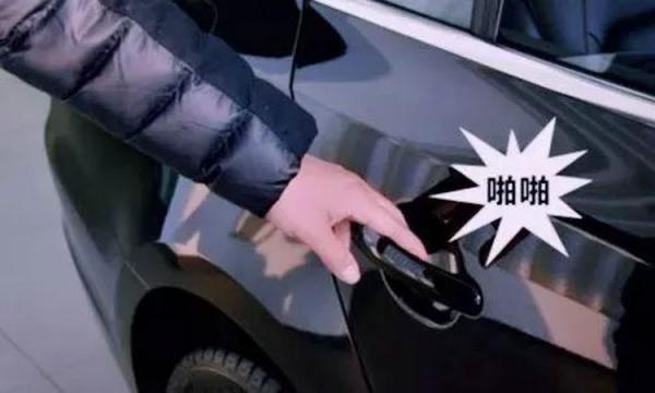

汽车没电门打不开,最简单便捷的方法是使用机械钥匙来开启车门,一般在智能钥匙的内部都会有一把机械钥匙,将机械钥匙插入车门的钥匙孔,转动一下,就能开启车门了。
另外,车主也可以尝试使用搭电的方式来启动车辆,车主可以钻到车底,利用工具打开发动机舱,用两辆车进行搭电或者取下储电池进行充电,充满电之后车辆就可以开车门了。
如果车门没有钥匙孔,不可以通过钥匙来打开,或者使用搭电的方法也无法解决问题,那么,车主只能寻求4S店的帮助,让专业维修人员来解决问题。
