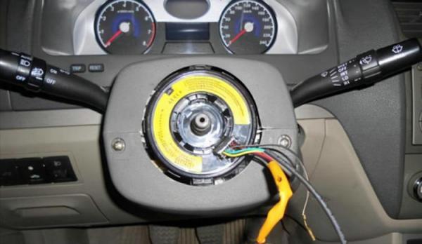

气囊游丝坏了,维修的费用在几百元到几千元不等,主要是因为不同车型、不同品牌的方向盘游丝,价格也不同。
我们以日常轩逸为例,如果到一般的汽车修理厂更换气囊游丝,大概需要300~500元左右;如果到专业的丰田4s店去更换气囊游丝,大概需要600~800元左右,所以各位车主可以根据自己的实际情况来选择。
判断气囊游丝是否损坏的方法如下:
仪表盘出现气囊故障灯,出现气囊故障灯基本可以判断游丝坏了。
行驶时方向盘异响,将气囊游丝拆下后如果车辆行驶时方向盘无异响则证明游丝坏了。
方向盘上的控制按键故障,如控制音量、电台等无法正常使用则证明游丝断开故障了。
当喇叭不响是有可能是气囊游丝坏了,首先可以将喇叭插头拔出,将气囊游丝下端的喇叭按钮线搭铁、随后再测量下方的喇叭线。如果两者测量的情况都响,此时测量游丝上端的喇叭线,如果不响,那么即证明气囊游丝故障。
