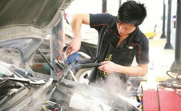

清洗发动机舱用全能水清洁剂清洗最好。清洗时需要将清洁剂均匀的喷在发动机舱表面,尤其是一些污渍比较多的地方,应该多喷一些。
等待一段时间之后,清洗剂会将油泥稀释,利用干净的刷子,将表面污渍清洗干净。清洗发动机舱缝隙时,必须要慢慢清理,不可过于急躁。
然后利用清水对发动机舱表面进行清理,可以使用刷子蘸一些清水,对一些更加顽固的污渍刷洗掉。
利用干净的擦车布将表面水渍擦拭干净,也可以利用电吹风,将表面的水分吹干。
发动机舱清洗完成之后,也需要将线路保护剂喷洒在各个组件上,可以避免油泥积累,而且还可以减缓线路老化的问题。
另外需要注意的是,在清洗发动机机舱时,一定要等发动机处于冷却状态情况下才能清洁,切记不要使用高压水枪冲洗。
