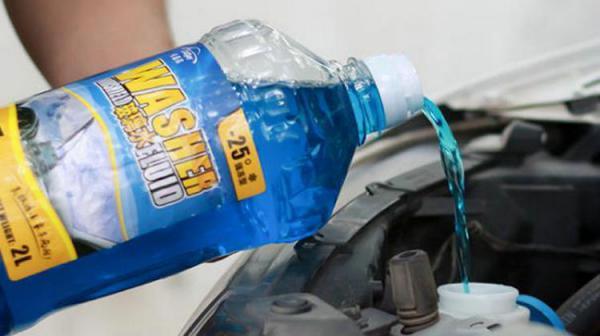

玻璃水冬天在车里冻了,我们可以往结冰的玻璃水里面加一些温水或者是一些酒精,使玻璃水慢慢融化。
当玻璃水被冻住以后,也可以依靠发动机里面的热量,就能够自动化掉了。
我们也可以把车子开到地下停车场,因为地下停车场的温度一般都在零上,停一晚上后玻璃水就会自然化掉了。
如果当天天气好的话,我们可以打开汽车引擎盖,把汽车停放在太阳下面,等待一段时间之后,使结冰的玻璃水慢慢融化。
另外需要知道的是,在结冰的玻璃水融化之后,我们需要把之前的不具有防冻作用的玻璃水全部放掉,然后更换具有防冻效果的玻璃水。我们需要注意的是,一定要在冬天来临之前记得更换具有防冻效果的玻璃水。
