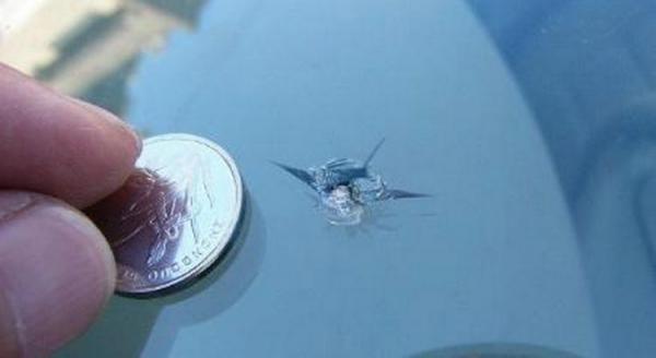

前挡风玻璃被石子击裂纹如何修复
发表于 2025-9-11 07:48:12 | 显示全部楼层 |阅读模式
前挡风玻璃被石子击裂纹可以使用玻璃修补液进行修复,修复步骤如下:
首先使用酒精和玻璃清洗剂将要修补的位置擦拭干净,清理出破碎玻璃渣,尽量使玻璃平整。
然后用吹风机吹干净,将玻璃修补液注入底座,保持10分钟左右真空状态。
最后取下活塞,等待固化后就可以了。这种是很有效,以及非常美观的一种修复方法。
另外需要知道的是,并不是所有的裂痕都是可以修复的,通常只有最外层的玻璃有裂痕之后才能修复,比如线状裂痕或者是星状裂痕。同时裂痕越小,修复效果就会越高,如果裂痕的直径超过20mm,这种即便是修复后,效果依然不是很理想,应该及时更换挡风玻璃。
