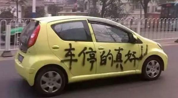

汽车被恶意喷漆是可以洗掉的,但是我们要根据实际情况来选择合适的清洗方法,详情如下:
如果车主发现汽车被恶意喷漆,并且油漆还没有完全凝固,同时喷漆的面积比较小的话,车主可以使用干净的软布,蘸取汽油擦掉汽车表面的油液即可。
如果发现时油漆已经完全凝固了,这时候自己处理就比较困难了,建议车主尽快前往4S店,由专业的维修师傅来解决,避免自行处理不当,反而会伤害到原本的漆面。
如果汽车漆面只是飘有零星的微量油漆,处理起来就比较简单,车主可以直接购买天那水,也是需要用软布蘸取后进行擦拭,适量使用天那水对原本车漆影响不大。
另外,车主一旦发现车辆被恶意喷漆,可以直接选择报警,然后尽快处理喷漆的情况,最好不要拖延,尽量在车漆未干透前进行处理,这样处理更简单,而且费用也不是很高。
