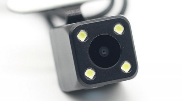

行车记录仪后摄像头不显示一般是由于线路破损或者老化导致接电不良造成的,因为行车记录仪摄像头的线路具备独特性,无法用多余的线路来进行替换,所以在检修的时候要将线路拆出之后才能够检查。 解决方法:检查维修线路或更换线路。
如果车辆在行驶过程中遇到不好的路段或者是转弯过急,很有可能由于车身的振动而导致行车记录仪的插头松动;在插头松动之后,行车记录仪的摄像头就会出现不显示的状况。解决方法:此时可以考虑再次拔掉插头再插上,观察屏幕是否有反应。
也有可能是车辆长时间颠簸,导致相机或相机内部零件损坏。解决方法:此时需要维修或更换相机。
还有可能是电源的问题,行车记录仪的供电方式无非就是点烟器、USB接口和保险丝,其他设备都可以插上电源进行测试。解决方法:维修并更换电源接口。
