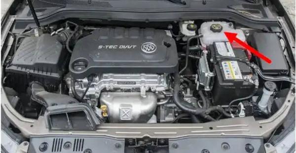

可能是因为汽车发动机的缸垫出现了漏气的现象,这个时候车主最好是及时对发动机缸垫进行检查。
可能是水箱内部被堵塞,导致水箱散热能力较差,此时车主应该将水箱清理干净,疏通水箱堵塞的部位。
可能是冷却液不足或者冷却液已经泄漏,如果是冷却液不足的话,车主需要根据液面的标注进行加注,避免一次性加注过多。
可能是汽车的散热风扇以及散热的控制系统已经损坏,所以就会导致发动机冷却液的温度过高。
总之,汽车冷却液温度一旦过高的话,车主就需要及时检查修复;否则时间一长,汽车发动机温度过高,容易导致发动机受损。
