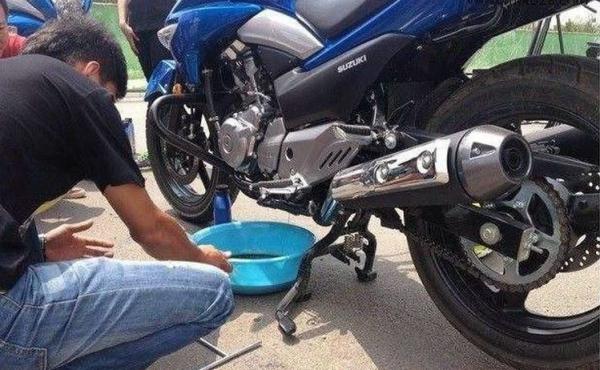

首先要找到发动机下面的机油进出口,会看到有一个放油螺丝,一般情况下是在右侧的。
接着将油箱底下的螺丝拆下来,这里注意,如果摩托车刚刚熄火,还没有冷却的话,不要立马拆螺丝,以免被烫伤。
接着就可以等待机油往出流,流尽之后还需用脚踩几下启动感,把油泵内剩余的机油全部拱出即可。
这样就可以再把油底螺丝装回摩托车底部,记得一定要拧紧哦。不然机油很有可能会漏出。
车辆在静止几个小时后就可以更换机油,需要打开机油加注口的盖子,然后加入新的机油。
最后机油只要加到油缸的一半多就行了,最后记得一定要拧紧机油盖。
