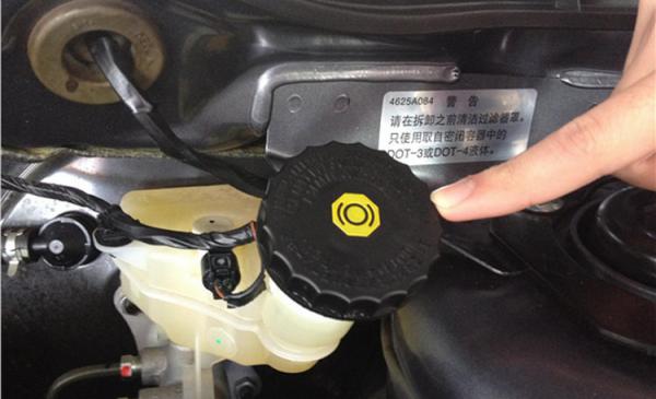

刹车油超过上限是会对车辆造成一定影响的。
因为刹车油超过上限,很容易会溢出来,这样很容易影响到发动机舱,还会对汽车的零部件造成一定的影响。因为刹车油有很强的腐蚀性,所以刹车油加多了,一定要将多余的刹车油抽出来,这样可以避免不必要的影响。
如果发现缺少刹车油的时候,车主需要进行及时补充,毕竟刹车油关系到整个制动系统;正常的情况下刹车油不可以低于最低的刻度线,汽车行驶的过程中会消耗刹车油,但是这个刹车油的消耗量很小。所以很多车主会忽视,导致刹车油缺少,这样也不可以。
