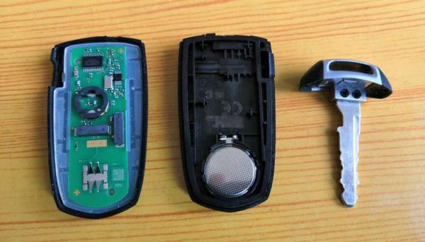

首先要知道,在车辆钥匙的内部,都会有一把机械钥匙,车主需要先将机械钥匙拿出来。
然后使用一字螺丝刀,插入钥匙外壳的缝隙内,慢慢地撬动外壳,将其打开。
然后车主需要将外壳取下,找到电池的位置,一般车钥匙都是使用纽扣电池,将旧的电池取出来后,车主将新的电池安装回去即可。
车主需要购买型号相同的电池,看好正负极之后,再进行安装,否则车钥匙无法正常使用。
最后将拆下来的外壳和机械钥匙,安装回去即可。
车主可以按动车钥匙的按钮,检查电量是否充足,如果电量充足的话,就说明车主更换成功了。
