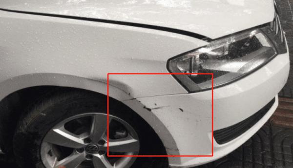

当汽车碰掉了一点漆,但是并没有伤害到底漆,而且面积又比较小时,车主可以自己购买补漆用品进行补救,在补漆之前,车主需要将车掉漆的位置清理干净。
然后使用提前浸泡过的砂纸来打磨汽车掉漆的位置,基本上将车辆掉漆的位置打磨平整后,车主就可以进行下一步的补漆步骤了。
这个时候车主需要距离掉漆大概十厘米的位置,然后对准掉漆处进行喷漆,喷漆的时候需要来回的喷洒,这样才能够使汽车车漆喷涂的更加均匀。
等到漆面干燥后,车主需要在掉漆处涂抹部分驳口金油,这样有利于减少喷漆的色差,同时还可以使喷漆的效果更加明显。
但如果汽车碰掉了一点漆,已经伤害到了底漆,这种情况下就需要进行抛光处理了,建议车主到4s店等地方进行处理。
