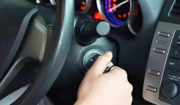

汽车钥匙突然拔不出来了,有可能是因为汽车挡位没挂好,也可能是汽车方向盘被锁住了,再者就是匙孔里缺少润滑油导致车匙卡住了。
汽车挡位没挂好:可能是因为停车熄火之后,我们把挡位挡在了除了P挡之外的位置上,只有挡位在P挡上的时候,我们才可以把汽车车钥匙拔出来。如果不在的话,是没办法拔出来的,这时候我们只需要切换汽车挡位到P挡,就可以顺利地解决了。
汽车方向盘被锁住了:这时候我们可以一边转动方向盘,一边尝试拔出来车钥匙,经过多次的尝试,一般都是可以成功的。千万不要用蛮力去拔出钥匙,很可能会损坏车钥匙。
缺少润滑油:因此我们可以在钥匙孔的位置多涂一些润滑油,这样的话也可以更方便我们拔出来车钥匙。不过也需要我们注意残留物的问题,及时清理。
