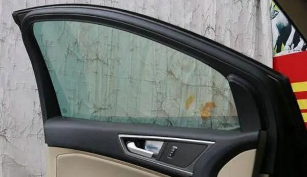

汽车主驾驶车窗无法升降,有可能是玻璃胶条出现了老化、损坏等情况。车主需要更换新的密封条。
汽车主驾驶车窗无法升降还和电机损坏有关,一旦启动了过热保护的机制,那么电机就会处于过热保护的状态。将会产生非常大的阻力,导致玻璃升降电机出现了损坏。更换新的电机即可恢复。
是安装玻璃导槽的位置,在长期的使用下很容易出现积灰的状况,一旦积攒了太多的灰尘或污垢,那么就会导致玻璃升降非常困难。车主可以直接玻璃导槽清洗。
检查一下车窗升降器是否出现了短路的情况,或者电路老化,也会导致车窗升降器的按钮失灵,需要到专业的维修店或4S店进行修理才可以恢复。
