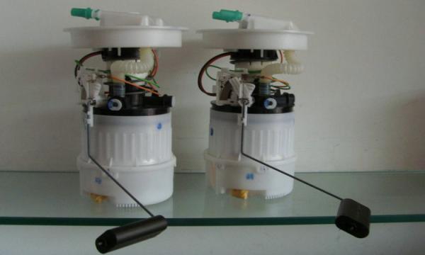

造成油泵损坏的原因有:油品质量差、油箱油不充足、汽油滤清器长期未更换等。
油品质量差:质量不好的汽油里面含有很多的异物或者杂质,就会导致油泵的滤网出现堵塞的情况,可能还会使一些没有过滤干净的杂质进入汽油泵里面,从而会对油泵造成一定的损坏。
油箱油不充足:汽油的流动也是能够给油泵起到降温的作用,如果油箱里面油量较少,就会使油泵的温度升高。再加上油少了之后,油泵还会加大功率运转。这样以来,就很容易导致油泵出现损坏的情况。
另外,汽油滤清器长期未更换,造成汽油滤清器供油系统严重堵塞,汽油泵泵油吃力,长期处于高负荷状态引起汽油泵损坏。
