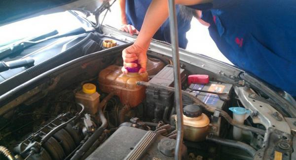

当汽车水箱出现漏水现象时,有可能是因为车主在加注冷却液后,没有将水箱的盖子盖好,车辆行驶时一旦遇到颠簸,冷却液就会渗漏出来,车主可以查看是不是盖子没有拧紧,如果是的话,将水箱盖子拧紧即可。
如果是因为水箱破损导致冷却液泄露的话,车主需要根据破损处的大小来处理,如果破损在1mm内,可以使用水箱专用强力堵漏剂修复破损处,不过这种方法也只能应应急,车主后续还得通过更换水箱来解决。
如果汽车水箱出现漏水,但是车主又找不到漏水的原因,最好还是尽快前往4S店进行检修,如果是水箱破损过大,或者是水箱出现老化,则需要进行更换,避免冷却液泄露过多,导致发动机得不到有效的降温。
