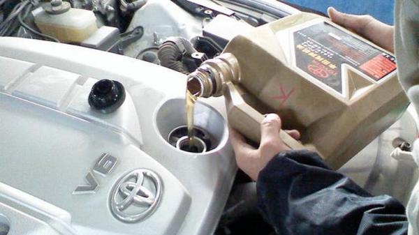

10W300换成10W40是会存在一定影响的,但是对发动机不会有什么实质性的伤害。
10W30和10W40有着相同的低温流动性,能够在零下25摄氏度以上气温,保持正常粘度,确保车辆能够正常启动,发动机能够正常运转。但两者高温粘度不同:
10W30的高温粘度更小,流动性更好,更能降低油耗,发动机能够更快散热,但使用后,发动机运转时的声音相对来说会大一些。
10W40的高温粘度更大,更浓稠,使用之后,发动机可以承受更大的负载,噪音更小,波动更小,更稳定,但流动性差点,对发动机内部组件造成的阻力更大,也更耗油。
所以,一般日系自吸气发动机更适合粘度低的10W30机油,而德系涡轮增压发动机更适合粘度高的10W40机油,选择机油不单单考虑机油的动力性,还要多方面综合考虑,选择适合自己汽车发动机的机油,才是最好的。
