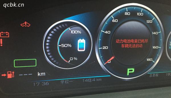

新能源汽车长时间停放没电了,最简单有效的办法就是进行充电,如果条件不具备,那么只能打救援电话了。现在许多保险公司都推出了每年5次的免费救援,这种服务大大方便了新能源车辆的车主。
新能源车需要定期对电池进行检查,不能让其电量长期处于亏电状态。如果车辆长期不使用,应把电池充满后放置,且每个月检查电量,及时补充。平时使用的时候,更不要等到电池耗尽再充电。
因为新能源的电池属于化学性电池,在充满电状态下,电池内部是高活性的,亏电状态下由于电离子数量少,处于低活性状态,此时电解液和金属极板之间会不断发生反应,出现结晶。这些结晶量高了,便会阻碍电离子从两极的流入和流出,轻则造成储存电量下降,重则充不进电、直接报废。所以车主朋友们平时用车时,一定要重视该问题。
