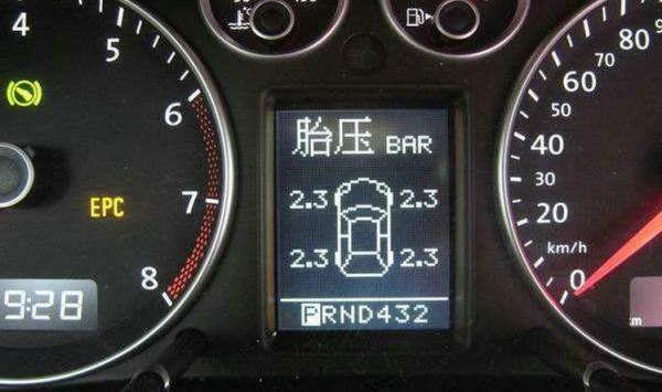

带胎压监测的轮胎也是可以调换位置的。只不过换位后需要使用专用工具进行轮胎位置学习,否则仪表上显示的胎压位置与轮胎实际位置不符。
带胎压监测的轮胎换位方法是:使用千斤顶顶住需要更换轮胎的一侧;用轮胎扳手卸下螺丝;搬下轮胎搬装上备胎;上紧螺丝放下千斤顶给车胎充气即可。
胎压监测的作用如下:
当车辆长时间没有加气,胎压监测系统会报警提示,防止低压行驶导致轮胎温度升高而爆胎。
当轮胎被扎破而出现漏气时,系统会及时的报警,提醒车主及时的进行补胎。
保证轮胎的胎压处于正常水平,可以达到降低车辆油耗的目的。
