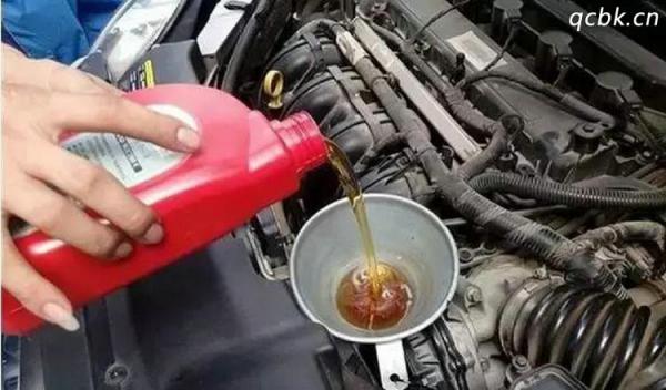

换完变速箱油后感觉起步无力,可能是机滤存在故障,比如堵塞失效,所以一般在更换心变速箱油的同时建议连机滤一并换掉。
沉积物太多:发动机润滑系统太久未清洗,导致沉积物多,换新油后将会清洗出一部分杂质使其悬浮于油中,造成机滤堵塞而引发动力不足。
未过磨合期:为了能够让所更换的新变速箱油,更好的附着在变速箱上,换完油之后是需要行驶一段里程来进行磨合的。所以在换完之后如果感觉起步无力,可能是正在磨合过渡,所以过了这段时间就好了。
误换或错换换油:如果换油的时候没有使用原厂油导致,那么就要把已经换完的变速箱油全部都排空,再重新换上原厂油;如果不及时换上原厂油的话,那么可能会导致变速箱内的零件磨损严重,进而缩短变速箱的使用寿命。
旧油残留太多:因为操作问题导致旧油残留的太多,使新油和旧油混在一起,那么因为两者的润滑程度有区别,可能会导致起步无力;对待这种情况应该重新把车送到4s店或者是汽修店去换油,这时候就不要考虑省事的问题了。
