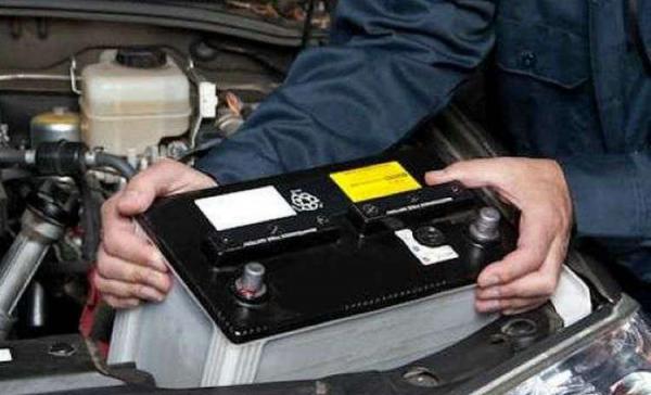

如果只是停放了几天,汽车电池电量就耗尽,这种情况是需要对车辆进行排查问题的。详情如下:
首先要考虑是否是上次车辆熄火之后车上的用电器没有关闭,例如大灯、后配备箱等,如果用电器忘记关闭的话,会使车辆在熄火之后耗电量上升,导致车放几天就没电了。
但是如果并没有开启任何设备,电量还是迅速下降,那应该是汽车出了问题。可能是电池漏液,也有可能是电瓶使用久了,性能下降,像这类情况,就要考虑更换新电瓶。
另外,也有可能是汽车内部的线路开始老化,出现短路或者断路等问题,此时也会使车辆在停放几天之后就会出现没电的情况。
