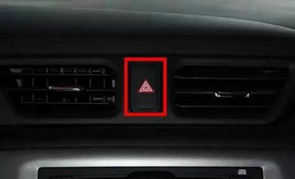

如果双闪灯一直亮,有可能是忘记关掉双闪灯,或者是车辆其中一个车门没有关好,检查一遍车门是否关好,确认没关好的把它关好就可以了。
如果双闪灯没有开启的情况下一直亮,很大可能是电路出现了短路的情况,或者是线路出现虚接,这时就会出现双闪灯一直亮的问题,车主需要及时到汽修厂检查电路问题。
如果车辆的行车电脑系统内部出现问题时,车辆可能会接收到错误的口令,导致双闪提示灯也会一直开启。
也有可能是车主在开启双闪时,让双闪控制开关处于卡死状态,同样车辆的双闪提示灯,也会处于一直开启的状态,这时就无法正常关闭。
双闪灯是系统进行控制的,如果控制盒出现问题,控制盒内部的双闪继电器发生异常之后,对于双闪灯的指令传输会出现错误,导致双闪灯一直亮。
