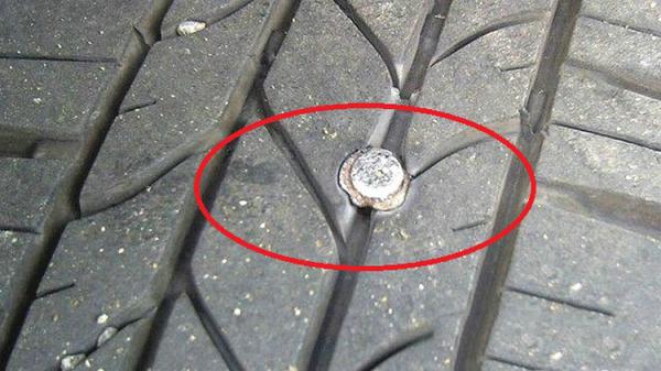

真空胎被钉子扎了,只要没有出现漏气现象就不要拔出来。
因为一旦将钉子拔出来的话,真空轮胎可能就会漏气,而且这个漏气的速度很快,这样车辆就没有办法继续前进;所以真空胎被钉子扎了,只要车辆还可以正常行驶,建议慢慢地将车辆开到维修店进行处理。
轮胎的胎面都比较的厚,如果钉子是扎在胎面上,可以直接将它拔出来,再用洗涤剂涂抹在扎口处,查看是否会冒泡。如果没冒泡就不同修补,可以当做备用轮胎用。
反之,就表示轮胎被损坏了,可以修补的话修补就修,不能修补就只能换新轮胎。如果扎的是轮胎胎侧,这是无法修补的,只能更换轮胎。
