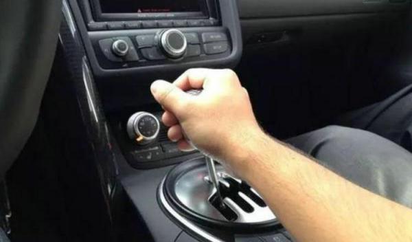

汽车挂挡卡顿,很大可能是因为离合没踩到底,再加上车在行驶中的转速和油门配合不好导致的换挡卡顿。
也有可能是因为离合器出现的分离行程不够,导致的离合器分离时没有更彻底,就无法正常挂档,需要调节离合器行程。
当离合器的档位锁力度过大时,也会让挡把在进出挡的时候比较困难。甚至是离合器的压盘传动片出现变形,也会导致挂挡卡顿的现象出现。
除了是离合器的问题,也有可能是变速箱的齿轮润滑效果不好,尤其是在气温非常低的情况下,容易出现挂档卡顿,这时就是因为变速箱的齿轮油缺乏润滑油,就应该及时添加润滑油,而且在气温比较低的状态下,也应该选择热车三分钟。
