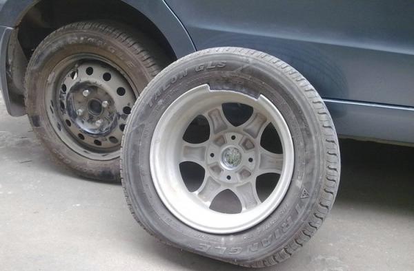

首先需要将铝合金轮毂拆下来,把轮毂上的杂质清理干净,再把轮毂的边缘打磨光滑,如果轮毂失圆,还需要对轮毂进行修复。
然后在重新安装轮毂时,在轮毂和轮胎的边缘,涂抹一些黄油或机油,这样可以提高一定的密封性。
安装完成后,车主需要观察轮胎有没有漏气的情况,如果已经存在漏气,车主就需要检查是不是出现了暗漏的情况。
如果车辆的轮胎老化严重,已经达到了使用寿命,那么轮毂的位置就可能会漏气,这种情况下,车主就需要更换新的轮胎了。
