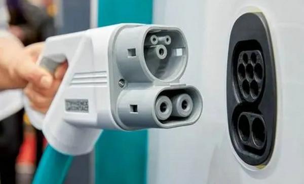

答案是不可以,因为二者的充电原理是完全不同的。
新能源汽车的慢充是把交流电直接送到慢充接口,然后通过车上面的车载充电机把电流送到动力电池;而快充的话是直接通过充电桩把电流转换为直流电,然后把直流电直接送给电池,二者充电的路径是不一样的,所以是没有办法把慢充改成快充的,而且快充电流比较大,对电池以及散热系统要求都是比较高的。
