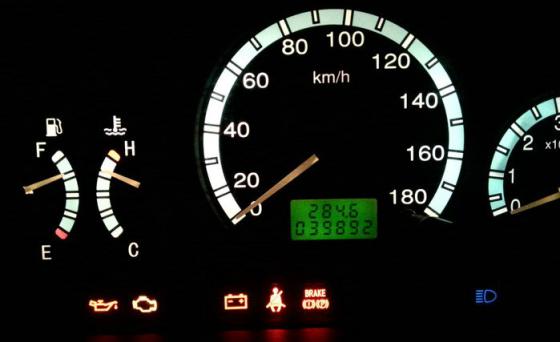

燃油表传感器本身损坏:在损坏以后自然没有办法准确测量油位,及时更换即可。
浮子杆或油箱变形:浮子杆或者邮箱变形损坏会导致油浮子处于不准确位置上,无法真实表示油箱燃油液面的高度,应更换或者修复油浮子或油箱。
油位传感器的滑动电阻被异物卡滞:油位传感器的滑动电阻卡滞,电信号值不会变化,对应的剩余油量显示将不会变化,应将油位传感器的滑动电阻修复正常。
燃油箱内部负压调节出现问题:当然由内部负压调节出现问题时,就会使油箱内的油量不能完全利用,使燃油液位测量出现不正常,可以通过修理的方法来改善。
燃油表传感器脏污:燃油表传感器因为是一直浸泡在油箱内的,所以浸泡时间过长或者燃油质量比较差的话,就容易使传感器表面附着油泥,或其他脏污。针对这一种问题解决的方法比较简单,可以将燃油表传感器拆下来进行清洗调整,如果需要更换的话要及时更换。
