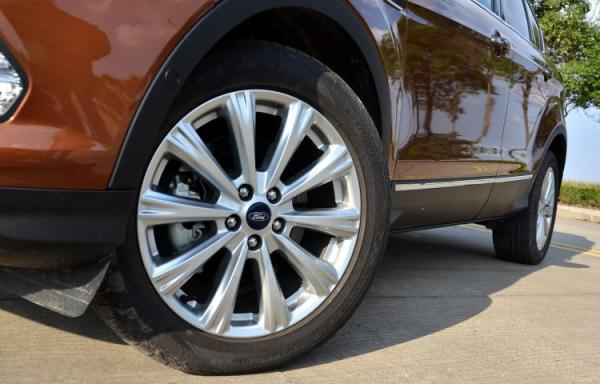

通常建议轮胎1万公里前后调换一次。
因为汽车在行驶中前后轮胎磨损的程度不一,主要是因为前面的车轮作为驱动轮,需要产生更大的摩擦力;手刹和脚刹分别控制后轮和前轮,由于经常脚踩刹车,那么汽车前轮的摩擦力会更大,容易导致前后磨损不一。
这样就需要对车辆的前后轮胎进行调换,在行驶5千~1万公里后,就可以将四个轮胎的位置进行互换;这样可以有效的增加轮胎的寿命,做到四个轮胎磨损均匀;而且需要注意的是,更换前后轮胎时只能将同侧轮胎进行互换才行。
