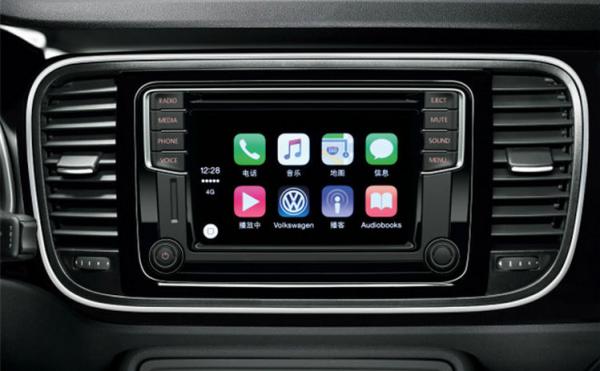

U盘插车上读不出来,极大可能是因为U盘的音乐格式不对,因为汽车本身只能识别MP3和WMA两种格式的文件,一旦U盘中的音乐是其他的音乐格式,那么就会出现读不出来的情况。
也有可能是U盘的音乐文件的存储路径过深,那么就会造成车辆读取不了音乐文件,所以车主最后尽量把文件放置在车载U盘的根目录下。
可能是U盘容量过大,因为部分车型并不支持大容量的车载U盘,尤其是一些老款的汽车,所以车主们不要盲目跟风,购买容量过大的U盘。
可能是U盘本身有问题,如果U盘格式是NTFS格式,车载系统无法识别,无法读取u盘内容;同时,一些车辆可能无法识别FAT32格式,建议将U盘插入电脑,将格式转换成FAT。
