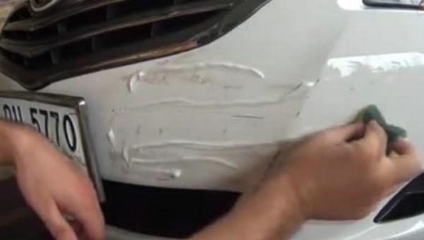

汽车划痕可以使用补漆笔、牙膏、车漆划痕修复剂、专业漆面抛光等修复方法比较好。
补漆笔处理法:采用补漆笔的方式,可以在一定程度上修复轻微划痕,但购买补漆笔的时候,必须要跟车漆颜色是相同的,否则就会出现严重的色差,影响整体的美观度。
牙膏处理法:如果车漆表面有很少和细微的一些小划痕,可以使用牙膏涂抹后用毛巾轻轻转圈擦拭,然后再用清水将其清理干净,对于很细微的划痕有相对不错的修复效果。
车漆划痕修复剂处理:若是车漆细微划痕较为明显时,可以在网上购买专用的汽车划痕修复剂,然后根据其使用说明书,按照流程进行汽车轻微划痕的修复,这种方法往往也能达到较好的修复效果。
专业漆面抛光处理:如果汽车表面的轻微划痕较多,面积也较大,上述的修复效果往往不佳;此时建议可以去专业的汽车美容门店进行全车的汽车漆面养护,其中进行抛光后在打蜡,这样可以将车漆面上80%以上的轻微划痕进行较好的修复。
