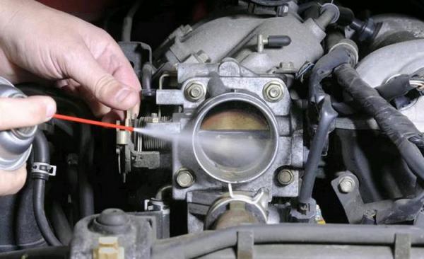

首先需要在驾驶座位左侧的位置拉动引擎开关,将发动机的引擎盖子掀起,看到一根进气软管,将其卡子摘掉。
然后将节气门的进气弯管拆下来,拔掉插头线路,拆卸节气门;拆卸完成后记得盖住进气口,避免杂物落进发动机。
清洗节气门主要是清理积碳,可以用清洗剂或者清洁剂清洗,将清洗剂喷到积碳堆积的地方,等十几分钟的时间,待积炭被溶解以后,再用毛巾擦拭干净即可。
另外需要注意的是,清洗节气门的时候记得戴上手套,因为清洗剂的浓度很高,避免对手造成伤害;清洗节气门完毕以后,按照记录的位置安装好即可。
