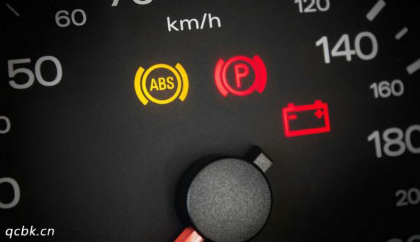

车子ABS灯亮怎么办
发表于 2025-9-11 08:34:27 | 显示全部楼层 |阅读模式
汽车abs故障灯一旦亮起的话,那么意味着系统有发生故障,车主要小心驾驶,尽快去检查维修,可以让专业的修理厂使用故障诊断仪来进行检测并消除故障灯。
造成abs故障灯点亮有很多原因,常见有以下这些:
abs的轮速传感器有出现脏污,或者是被损坏引起,需要及时把轮速传感器清理干净,或者是彻底更换。
abs信号轮有脏污或者是被损坏造成,需要及时清理信号轮或者是彻底更换轴承。
abs控制单元被损坏,同样会造成故障灯被点亮,因此要及时更换控制单元。
电源电压处于不稳定的状态之中,就会导致abs不能正常去工作,使得故障灯被点亮,建议及时检查全车的供电系统。
