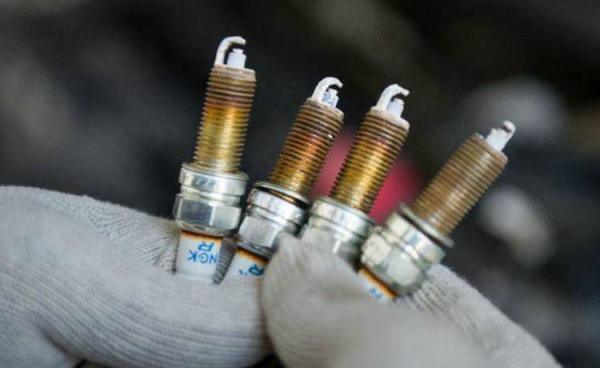

清洗火花塞积碳相对还是比较简单的,详细步骤如下:
首先,在取下火花塞之前,要将吸附在火花塞周围的尘土和油污用专用的纳米丝绒巾擦拭干净,防止取下火花塞时,这些尘土和油污进入到气缸内。在取下火花塞后,需要把安装孔盖好,避免有异物进入气缸。
其次,取下火花塞后,可以先使用小刀去把火花塞上面的积碳以及脏污刮掉,当污物和积碳清理完毕后,用汽油或者可乐清洗干净、擦干净。
接着,在重新安装火花塞之前,还要检查火花塞的电极间隙,这个间隙必须要满足相应车型的规定值。如果没有达到要求的情况下,需要使用木制器具去进行调整侧电极,切记不要去动火花塞中间电极,否则很容易造成火花塞绝缘体受损。
最后,把清洗干净的火花塞,装回到原来的位置即可。
