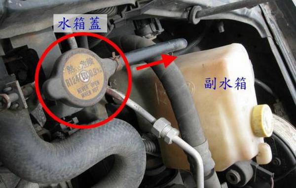

发动机不高温但水箱往出反水,需要车主将车辆开到汽修店,由专业的工作人员检查发动机的缸垫和缸套使用情况,如果有裂纹或者破洞,车主需要及时进行更换,以免损伤到发动机的其他零部件。
如果是因为发动机在工作时,气缸内压缩空气或燃气压力大于冷却水道内冷却液的压力,迫使发动机水道的冷却液从水箱加水口往外喷出,需要到维修机构进行检查,更换相关的配件即可。
车主日常用车时,一旦遇到此类情况,需要及时将车辆开至汽车修配厂,由专业的工作人员对车辆进行检修。
